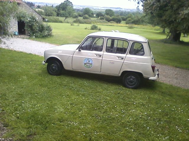

On a changé les 4 amortisseurs.
On a installé un deuxième ventilateur sur silents blocs actionné en marche forcée par un interrupteur au tabeau, protection par fusible.
Installation de toles d'aluminium épais sous boite de vitesse et moteur ainsi que sous réservoir de carburant.
Soudure de deux anneaux de remorquage avant et arrière.
changement des filtres à huile et air, vidange moteur et boite.
Purge et nettoyage circuit de refroidissement. Le radiateur était neuf.
mise en place de 4 pneus neufs.
Résultat, aucune panne, aucune crevaison.
