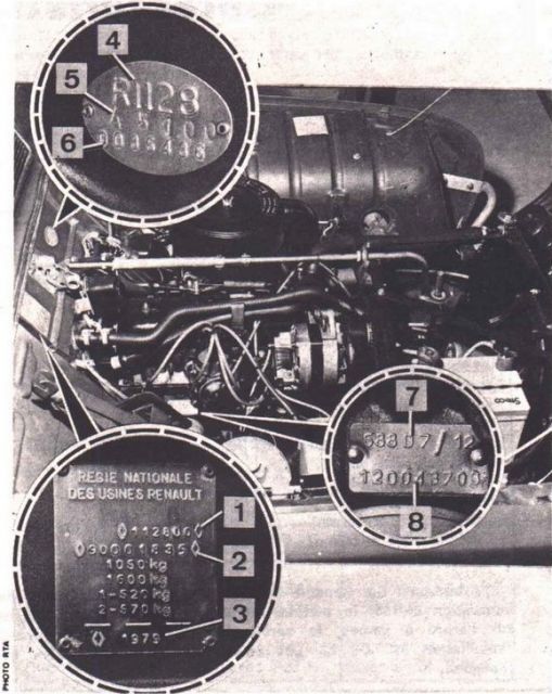

Les plaques d'identification se trouvent rivetées dans le compartiment moteur

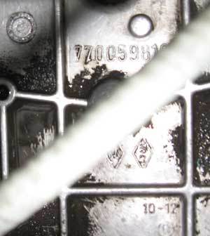

Le numéro de boîte de vitesses est sur le couvercle de boîte :

Lire les codes
D'abord le grand rectangle. C'est la plaque constructeur.
Vous y trouvez :
- en 1 : le type
- en 2 : le numéro de série
- en 3 : l'année de fabrication de la 4L.
Ensuite la plaque ovale.
- en 4 : le type
- en 5 : les particularités du véhicule : le premier chiffre pour la boite de vitesses, le deuxième pour le modèle, le troisième l'équipement de base et le quatrième les options.
- en 6 : le numéro de fabrication.
Et enfin le petit rectangle. La plaque moteur.
- en 7 : le type du moteur
- en 8 : numéro du moteur
