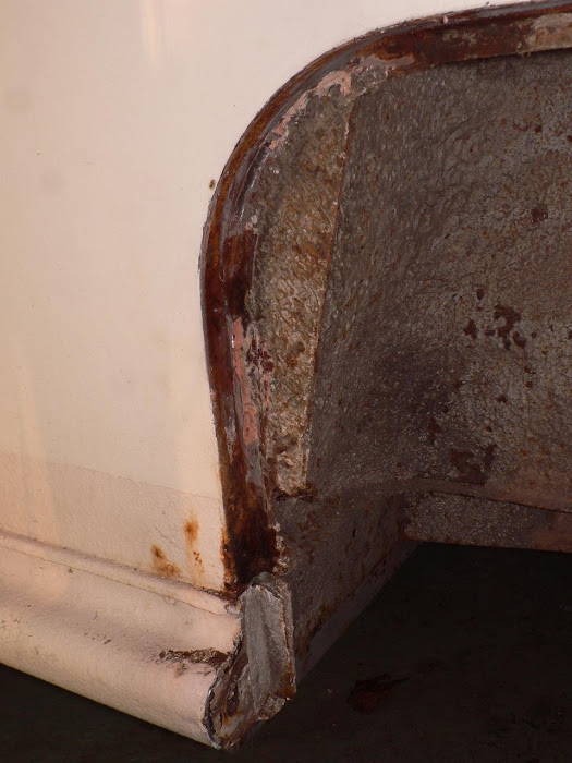

La chasse de rouille est commencé... Pourtant elle était propre.....
Shocked
Première leçon, le mastic, résine, bondo, eut toute cacher !!!
Après le première coups d'investigation....
Oooo la...
Le longeron arrière est en meilleure état mais on verra plus tard.
Pour voir çe qu'il y a à faire il faut nettoyer est c'est pas le penne de garder le tôle pourris.
On voir déjà mieux.

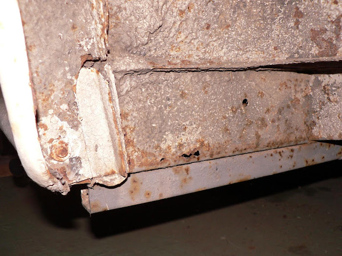

Le accroche pare choc.
Et plus
L'intention est de prendre les cotes et réfabriqué les pièces, bien sur avec les bonnes avis de vous tous.
